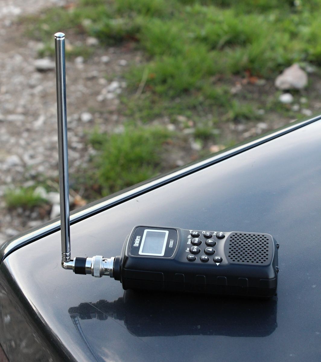

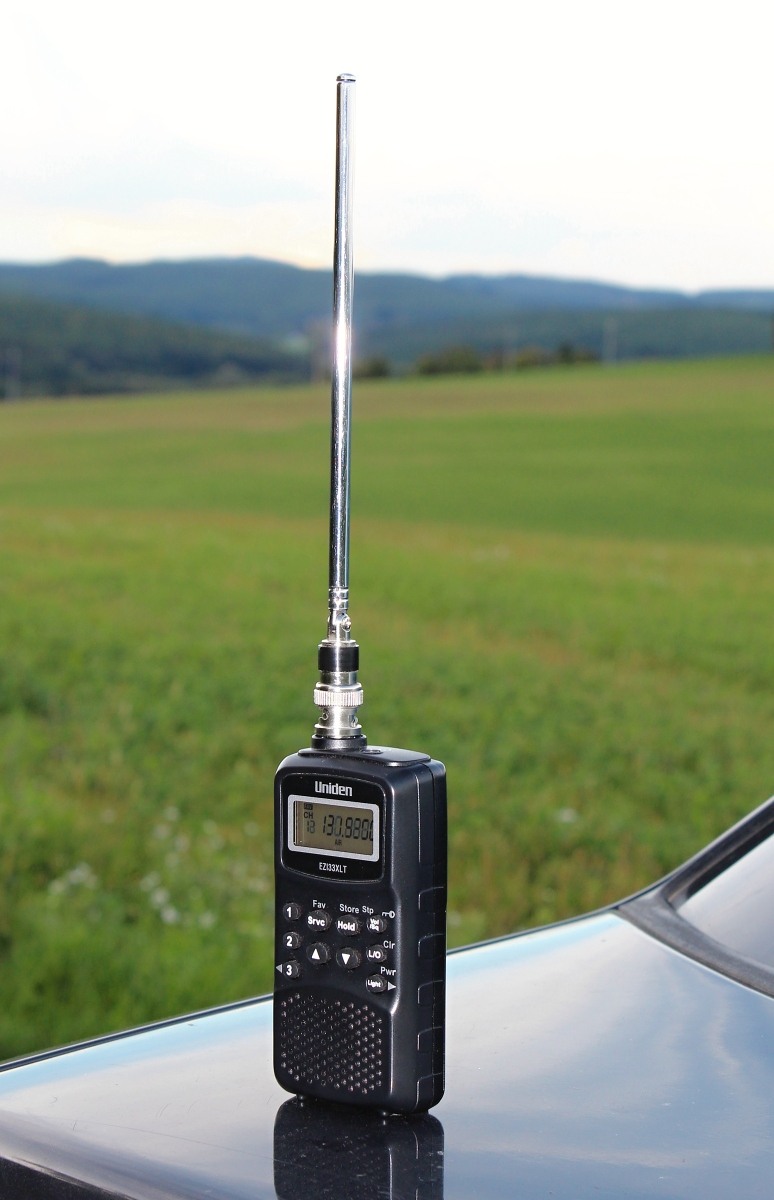

Ahoj :-) Z kraje léta jsem si pořídil scanner uniden EZI 33 XLT. Samo jsem se hned sháněl po lepší anténě, než je defaultní pendrek a zkusil jsem tuto
http://www.ddamtek.cz/index.php?cat=46& ... BNC%2060cm
Za cenu 242,-Kč máte fajn teleskop s kloubem o délce tak akorát pro letecké pásmo a vyšší (max vytažení 60cm). Po téměř denním používání kloub stále drží v jakékoli poloze, i prvky drží vysunuté přímo příkladně ;) Rozhodně doporučuji :qyes:

Jak jsem slíbil, zde je foto výše zmíněného teleskopu 8-)
IMG_3670uu.jpg [ 134.79 KiB | Zobrazeno 28990 krát ]
IMG_3666uu.jpg [ 145.32 KiB | Zobrazeno 28990 krát ]
IMG_3659uu.jpg [ 138.66 KiB | Zobrazeno 28990 krát ]
